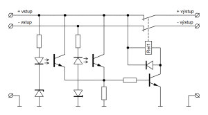

Další zapojení má za úkol odpojit napájený obvod v případě, že se objeví přepětí. Problém je ale v tom, že vstupních napětí je víc a nebezpečné přepětí se může objevit na kterémkoli z napětí, odpojení musí reagovat vždy. Některá napájecí napětí mohou být kladná, některá záporná.
Obvod je zakreslen pro dvě napájení, ale princip funguje pro libovolný počet. Ochrana obecně nereaguje na výpadek napájecího napětí, ovšem s jednou výjimkou, nesmí vypadnout ta větev napájení, která spíná relé. V klidu je relé bez proudu, přes jeho rozpínací kontakty se obvod napájí.
